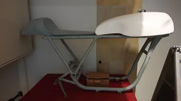

  • Keine Kompromisse und möglichst viel verarbeiten, was schon vorhanden ist oder irgendwo im verborgenen rumliegt.
    Das ist gar nicht so einfach nach diesen Kriterien eine funktionierende Renn-Boxer aufzubauen.
    Keine Kompromisse beim Tank - ich wollte schon immer einen schmalen langen Tank, wie ihn Jan Beck bei seinen
    Becks BMWs einsetzt, und habe ihn angeschrieben. Kein Problem - ich habe ihn sogar in meiner Wunschfarbe weiß bekommen (3/2020).
    Bei der Höckersitzbank musste es eine sein, bei der der Loop unter den Höcker passt, den der Rahmenbauer nach oben stehen lies.
    Diese habe ich hier bei Classic Motorrad im Marktplatz für 40,-- Euro gefunden und sie passt phänomenal.
    Die Raask-Fußrastenanlage lag schon einige Jahre im Regal und passt zu dem Projekt.
    Sie ist für den Moment an der Aufnahme für die Endschalldämpfer montiert.

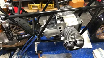

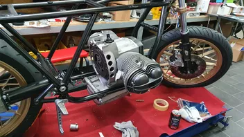

  • Um zu prüfen, ob der Rahmen stimmig ist, muss das Motorrad erst einmal komplett zusammengebaut werden.
    Die Kurzschwinge passte schon mal hervorragend in den Rahmen. Auch die Anbindung an den Kardan. Der Motor liegt aber für
    meine Anforderungen eindeutig zu tief und hat vom Kardan auch noch 2 - 3 cm Luft nach oben (5/2020).
    Als optimale Länge für die Stoßdämpfer habe ich 33,5 cm ermittelt und bei einem Kollegen etwas gefunden.
    Bei der Gabel und dem gesamten Vorderbau incl. Bremse werde ich auf die R65/R80 Monolever-Teile zurückgreifen.
    Das sind alles gute Serien-Teile von Brembo. Mit 38 mm ist die Gabel etwas überdimensioniert, was aber nicht schadet.
    Bei den Rädern habe ich hinten eine 2,5 x 18 Felge einer R100RS und vorne eine 2,5 x 18 Monolever.
    Auf jeden Fall mussten sie Gold werden, das wollte ich schon immer mal ...
    Dann schauen wir mal, wie alles zusammenpasst.

  • Stand 4.6.2020
    To do:
    Die Gabel ist etwas zu lang und muss durchgesteckt werden.
    Durch Wechseln der Holme kann der Radstand 3 cm verlängert werden.
    Der Motor muss 3 cm höher.
    Der Tank muss 5 cm nach vorne.
    Hinterreifen muss gegen 110-18 getauscht werden.

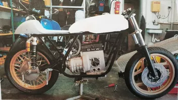

  • Dies ist der neuste Stand nach diversen Korrekturen und für den Moment auch vorerst der Letzte.
    Jetzt muss ich den Motor machen und da sieht man nicht so viel ;)

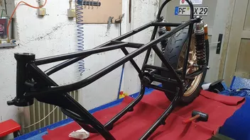

  • Hallo zusammen,
    6 Monate sind vergangen und nun ist die Zeit gekommen, das Projekt fortzusetzen.
    Der Rahmen hat jetzt seine klassisch schwarze Hochglanzlackierung bekommen.
    Die anderen Komponenten warten schon darauf in den nächsten Wochen
    montiert zu werden.

  • Im Hintergrund sind viele Arbeiten notwendig, damit das Projekt bis Anfang März auch gelingt.
    Von der R80-Gabel haben wir uns verabschiedet. Sie ist mit 38 mm zu wuchtig und das 2,5 Zoll
    Vorderrad zu breit. Außerdem sieht die originale "Filigranguss" Felge, zur Hinteren passend, besser aus.
    Wir sind jetzt bei der 36 mm Gabel angekommen, die auch in der R65 verbaut war.
    Vernünftige ATE-Bremssättel sind gar nicht so einfach zu finden. Bei den Bremsscheiben bleiben wir
    bei 260 mm und werden noch auf die Schwimmenden von Spiegler umrüsten.
